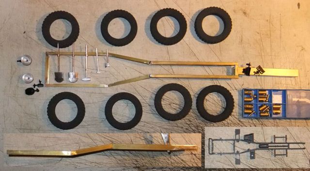

Eigentlich müßte ich mit den Felgen weiter machen, aber wenn es in den Fingern kribbelt!
Also habe ich mit dem Rahmen angefangen, und was soll ich sagen: Das Modell wird mir noch viel Freude bereiten.

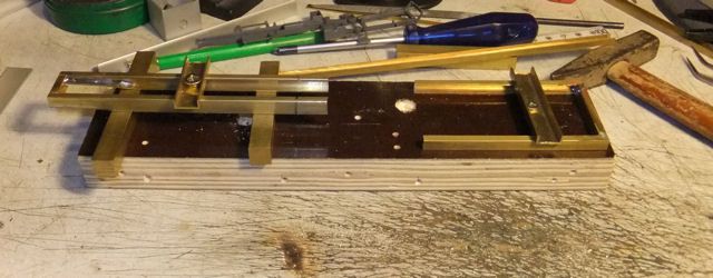

Der Rahmen hat zwei verschiedene U-Profile, er ist vorne breiter als hinten und vorne tiefer als hinten.
Also muß das Mittelteil dreidimensional verbunden werden.
Dazu habe ich mir ein Hilfsgestell gebaut.
Und hier der Rahmen mit ein paar Teilen die ich mir schon besorgt habe.
Achso, für die Maße habe ich ein 1:35 Bausatz, Literatur und Bilder aus dem Netz.
Gruß Frank

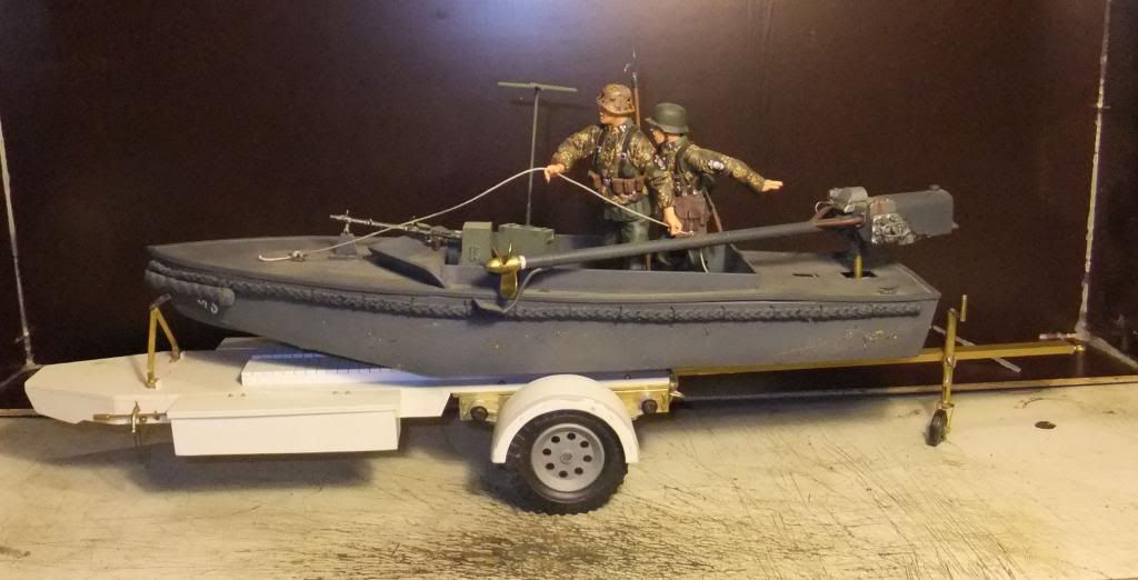

Hallo Frank,
hatte das Projekt in einem nicht mehr existierenden Forum eingestellt. Beim Anhänger habe ich mich am SdAnh 13 orientiert.
Da das Boot insgesammt zu schwer war ist es nur noch ein Standmodell.

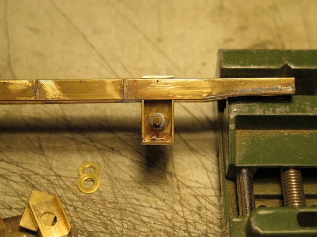

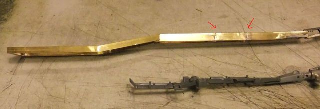

Dumm wenn man seine eigenen Aufzeichnungen nicht umsetzen kann.
Mußte das hintere Rahmenteil um 32 mm verlängern.

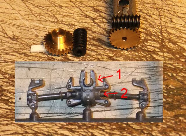

Nachdem das SdKfz 232 fertig ist, geht es mit dem Kleinlaster weiter. Ein richtiger Schneckenantrieb soll es jetzt nicht mehr werden. Es sind jetzt Schraubenräder für 90 Grad Achsversatz. Habe ich in einem anderen Baubericht von chris3 gesehen.
Hier mal der Anfang vom ersten Getriebeblock. Die Schraubenräder in Achsrichtung mußte ich etwas kürzen. Es gibt auch kleinere, die haben aber keine Bohrung mit Gewinde zum festschrauben.
Habe den Block so angelegt, das ich ihn auf den Rahmen schieben kann. Habe auch schon diverse Ideen wie es weiter geht.
Muß jetzt erstmal, bevor es weiter geht, auf ein wenig Messing warten.
