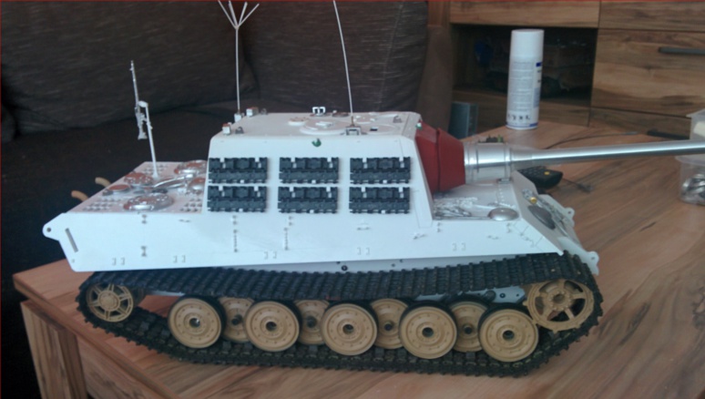

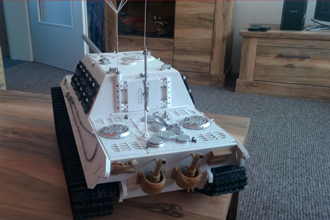

Ich habe wieder etwas am Äußeren gearbeitet.
Ich ahbe das komplette Dach verziert. Es fehlen nur noch zwei Periskope.
Das schwierigste war die Sternenantenne, aber ich bin zu frieden mit dem Ergebnis.^^
Auch sind die Kettengliedhalter, Seilhalter und viel mehr dazu gekommen. Was mir sehr gefällt ist die Lafette für das Flieger MG. Nur befürchte ich, wird dies das erste Teil sein, das zuerst abbrechen wird.
Was ich in nächste Zeit noch anbringen werde, ist der Frintscheinwerfer, der Feuerlöscher , ein paar Werkzeuge und diverse Figuren, die wie auf dem Original mit fuhren.
Bis dahin habte einen angenehmen Samstag.
Gruss Benjamin

Hallo Benjamin,
die Befürchtung zum Fla-MG hatte ich auch! Daher habe ich mein Standrohr mit einem Seil nach innen gezogen und dort mit einer Feder gespannt. Jetzt kann das Rohr samt MG nach jeder Seite wegkippen, ohne daß was passiert. Das Seil zieht sich etwas aus der Wanne, die Feder wird gespannt, sonst passiert nix. Ist alles vorbei, zieht die Feder das Seil nach innen und stellt den Mast einfach wieder auf...........
Übrigens: soweit ich weiß, hatte der Befehls-Jati (mit hinterer Antenne) vorne nicht auch noch eine. Da gabs wohl nur entweder-oder.
