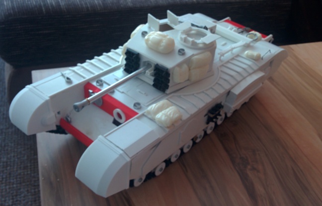

dies hier ist mein Langzeitprojekt, an dem ich seid mehr als einem Jahr schraube. Es ist der Churchill Bausatz Prototyp von Chris3 , den ich laufend verbessere und nun endlich fertig gestellt habe.^^
Erstmal vorweg. Dies ist der schwere Panzer der britischen Armee im zweiten Weltkrieg. Um genau zu sein der MKVII mit verbesserten Turm, Panzerung, Kanone usw welche ihn von seinen Vorgängern unterscheidet.

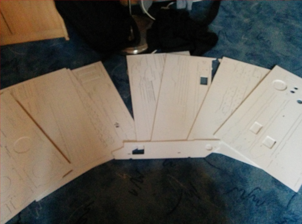

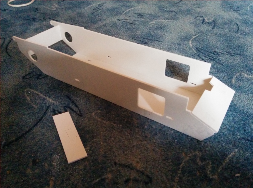

Zu beginn hatte ich eine haufen Poly.

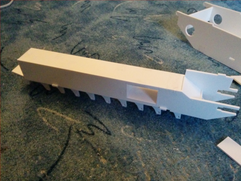

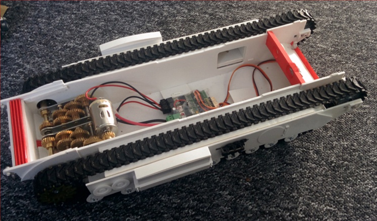

Die Wanne besteht hauptsächlig aus drei Teilen. Die beiden Seitenkästen, mit dem Fahrwerk und dem Mittelteil, bestehend aus dem Turm, Getriebe und der Hülle.

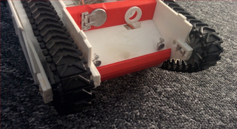

Das Problem bei diesem Panzer besteht in der sehr engen Wanne und dem durchgehenden und verwinkelten Wannedach, welches die Ketten mit abdeckt.
Ursprünglich hatte ich geplant, nur das Mittelstück mit dem Turm abnehmar zu machen, doch leider stellten sich Probleme ein. es war mir später nicht mehr möglich, die Antriebsrolle zu entfernen, was die Wartung etwas erschwert.
Ich zeige euch gleich, wie ich es gelöst habe.

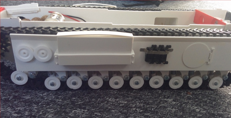

Zum Fahrwerk. Ich hatte verschiedene Möglichkeiten erdacht um die Federung zu realisieren. Zugefedern, RC Car Stoßdämpfer.
Doch es war so leicht. Die Federung besteht nun aus einem Polyring mit Messingstange, die im Boden der Kästen beim Einfedern eintauchen. Die Feder selbst ist ein normal Druckeder.
Ich bin auch schon ein paar Runden gefahren. Ein sehr gutmütiges Fahrzeug und es kann ordentlich klettern.

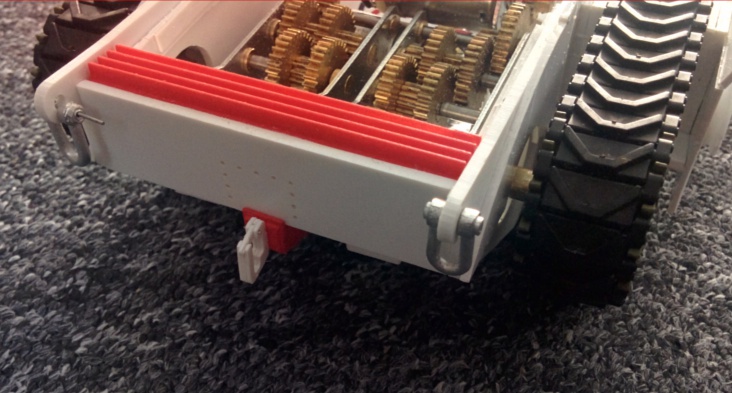

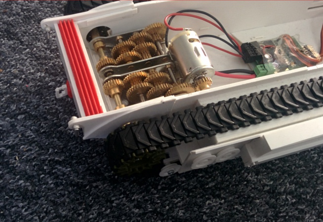

Ein weiteres Problem bestand im Antrieb. Die normalen HL Getriebe sind zu hoch, oder zu breit. Chris hatte noch zwei seiner neunen Getriebe, die dreieckig geformt und wo die Motoren tief in das Nachbargetreibe eintauchen können. Diese habe ich angewinkelt und passen jetzt perfekt.
Auch die Kette ist eine Herausforderung. Das original ähnelt der der Panzer IV Kette, doch diese ist im Modell zu schmall. Nach langem Überlegen und abwegen entschied ich mioch für die frühe Sherman Kette, Antreibsrolle und Spannrolle. Klar für viele ein No Go, aber ich finde es gut.^^

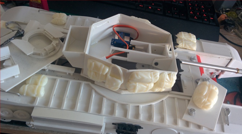

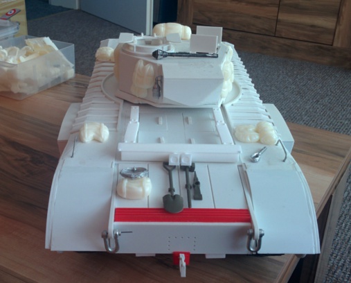

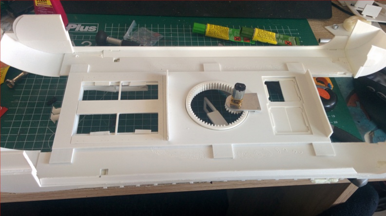

Heute habe ich am Turm weiter gebaut. Für die Drehung benutzte ich das Getriebe aus dem Marder von Chris. Und hier seht ihr auch, wie ich die Lösung mit dem abnhembaren Wannedach gelöst habe.

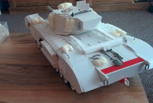

Die Kettenabdeckung wird mit den Kotflügeln am Stück abgenommen.

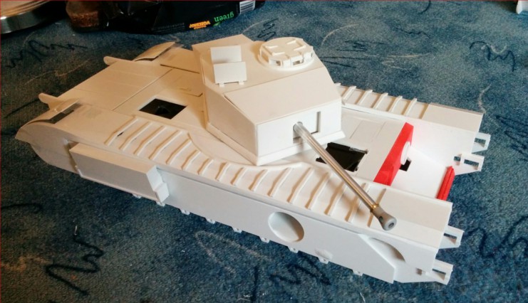

Der Turm selbst läst sich gut zusammen bauen und zwei Servos lassen die Kanonen sprechen.

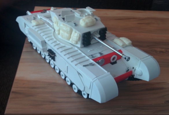

Er ist nun soweit fertig. Bis auf ein Servo, die Elektrik und die Lackierung hat er alles.

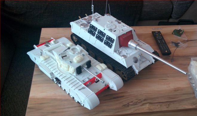

Und noch ein Größenvergleich mit meinem Jagdtiger.
Der churchill wirkt auf den ersten Blick nicht so gro0, aber im Vergleich zu meiner Katze. großes Grinsen
was denkt ihr über den kleine dicken Briten?
